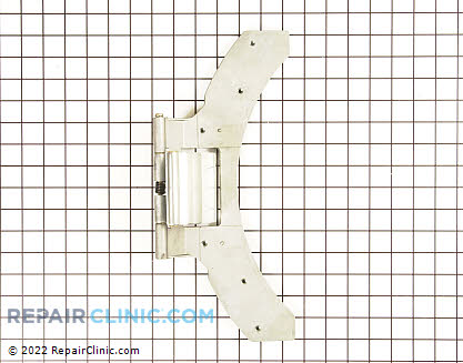

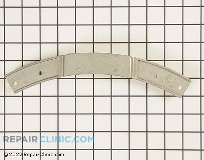

Hinge Manufacturer Number WH01X10259
Hinge_door_plate Manufacturer Number WH01X10258
